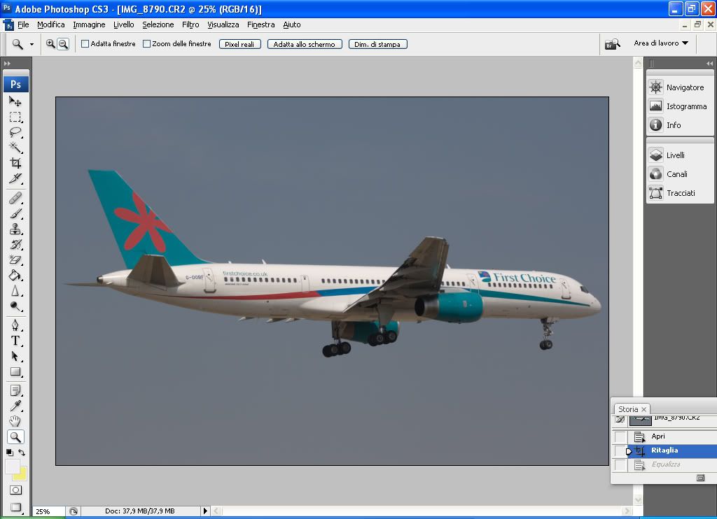

Apro quindi l'immagine con PS3, la croppo a 3:2 o 4:3 centrando sul centro dell'aeromobile.
Equalizzo per togliere eventuali granelli di polvere del sensore e sono pronto ad andare a trimmare i puri bianchi ed i puri neri.

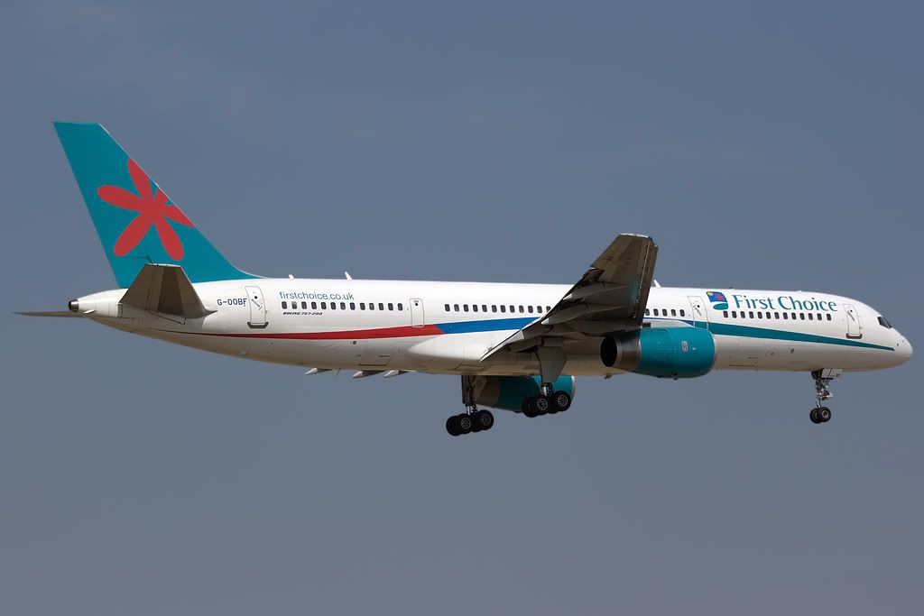

L'immagine iniziale è la seguente:

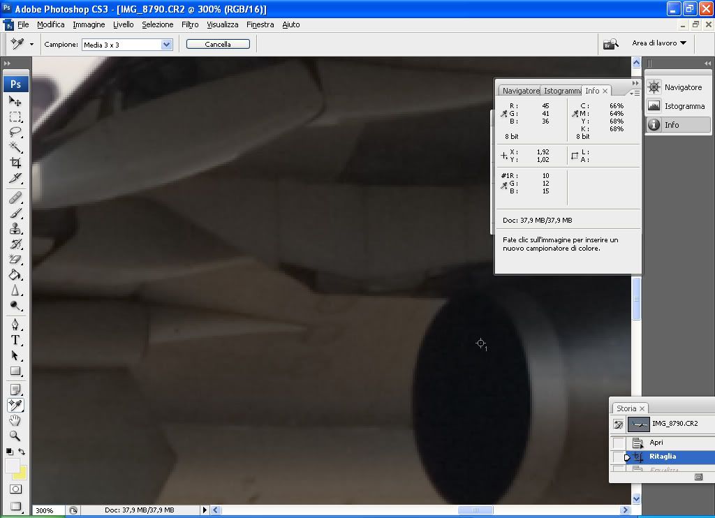

Vado a selezionare il campionatore dei colori, lo si trova cliccando sopra la manina a sinistra. come valori da impostare, ho scelto "media 3x3" (in alto).

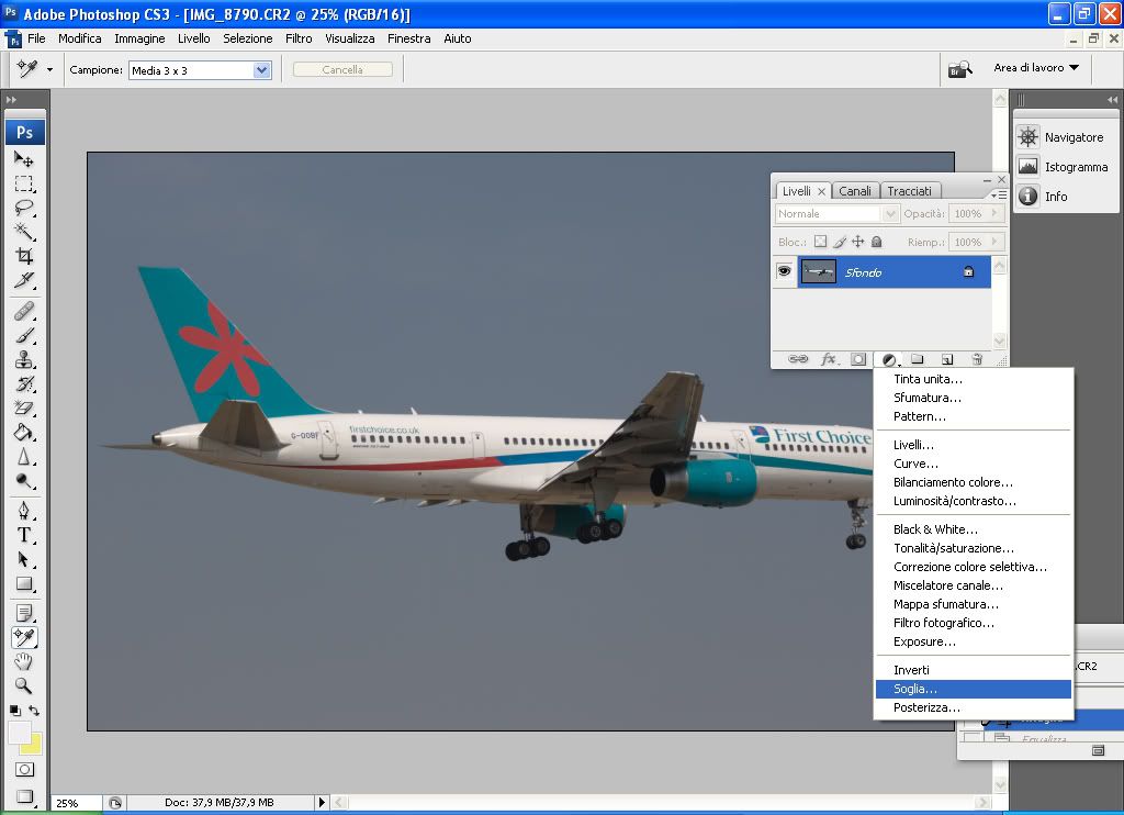

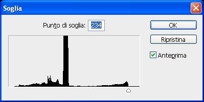

Apro la schermata dei livelli e clicco sull'icona che ha le sembianze di un cerchio metà bianco e metà nero.
Si aprirà un menù a tendina: seleziono "soglia".
Ora l'immagine diventa "strana", in bianco e nero.
L'istogramma che appare ha queste sembianze:

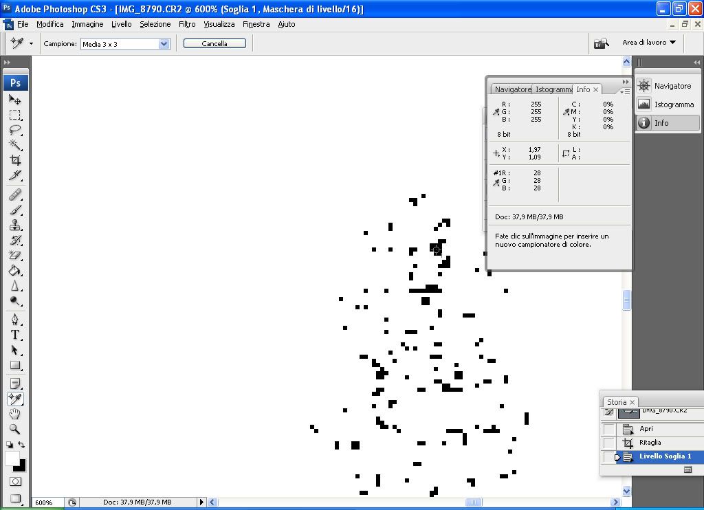

Vado ad agire sullo slide e mi sposto all'estremità destra dell'istogramma.
Vedrete che l'immagine diventerà completamente bianca. Prendo lo slide e lo sposto lentamente verso sinistra, fino a quando cominciano ad apparire i primi pixel neri della foto.
Una volta fatto ciò, faccio lo zoom (control + il più del tastierino numerico) e, tenendo premuto il tasto "maiusc", seleziono un pixel nero che è apparso.
Abbiamo appena definito il punto di "puro nero" dell'immagine" e verrà chiamato "1"
Ecco cosa dovreste vedere:
e, togliendo la spunta su "anteprima", ecco visualizzato il nostro pixel:

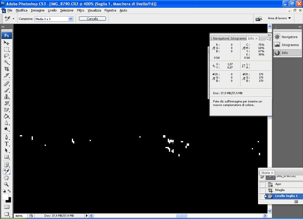

Ripetiamo l'operazione prendendo lo slide della soglia spostandolo all'estrema sinistra dell'istogramma.
Ora la foto diventerà completamente nera.
Prendo lo slide e lo porto lentissimamente verso destra, fino a quando cominceranno ad apparire i primi pixel bianchi.
OCCHIO: è facile che siano le aree sovraesposte della foto, solitamente i riflessi del sole sulla fusoliera. Verificate ciò agendo sulla spunta dell'anteprima. Se tali pixel sono aree sovraesposte, muovetevi ancora lentamente sulla destra dell'istogramma fino a quando non siete sicuri di beccare i PRIMI pixel NON sovraesposti. (aiutatevi mettendo e togliendo la spunta su "anteprima".

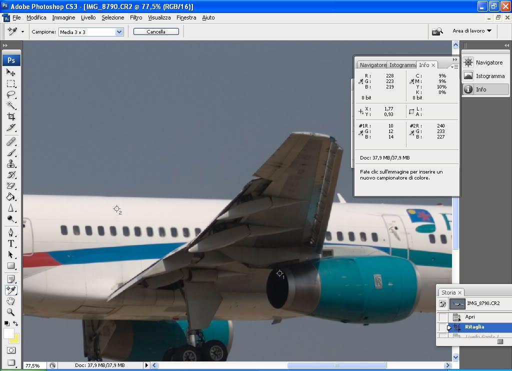

Bene, una volta individuati tali pixel, premete maiusc e cliccate sui pixel per definire il punto denominato "2".
Ecco il punto "2"
Ottimo! Il più è fatto!
Ora cliccate su "ANNULLA" sotto l'istogramma della soglia, ecco cosa dovreste vedere:
E' la fotografia con individuati il punto di nero ("1") e di bianco ("2")

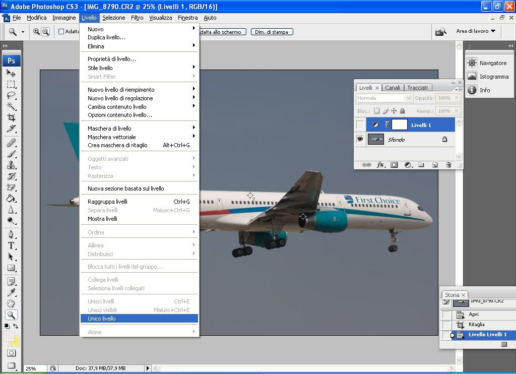

Infine seleziono dal menù in alto "livello" e seleziono "unico livello".

Ecco la foto lavorata con il solito metodo, senza definire i punti di puro bianco e nero.
Come vedete, è palesemente ROSSA ( e su A.net rompono le balline), ha zone gialle (sotto le ali) ecc ecc
Ecco invece la foto lavorata con i puri bianchi:
Direi che le difference si vedono eccome!!!
Inoltre, dando un'occhiata all'istogramma, i bianchi non sono bruciati e la foto risulta correttamente esposta.
