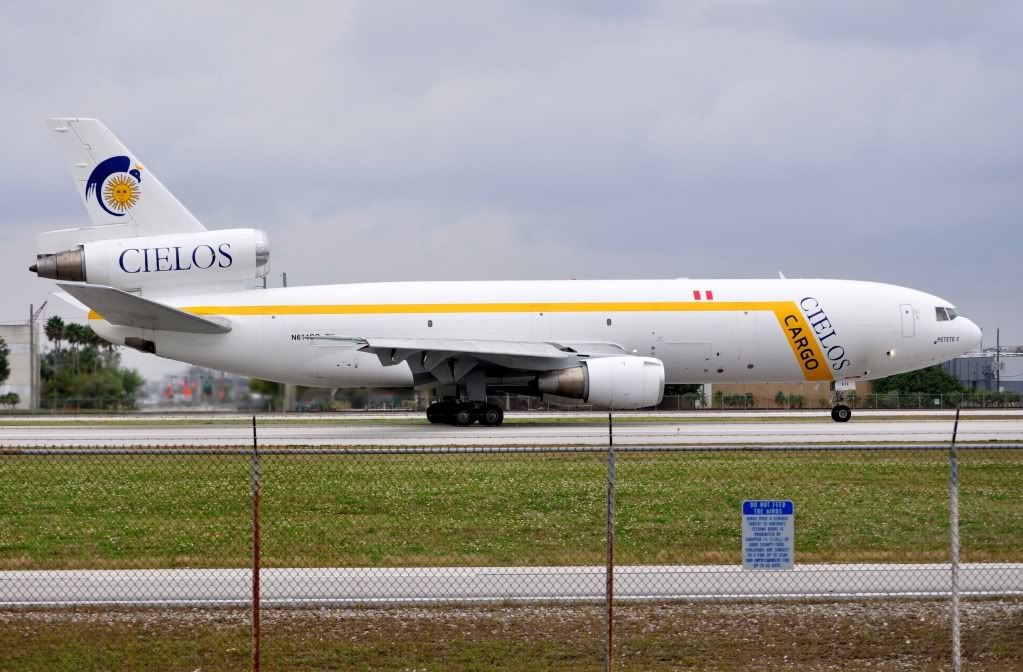

[in foto il DC-10 Cielos Cargo in decollo, aeroporto di Miami, Florida (U.S.A.)]

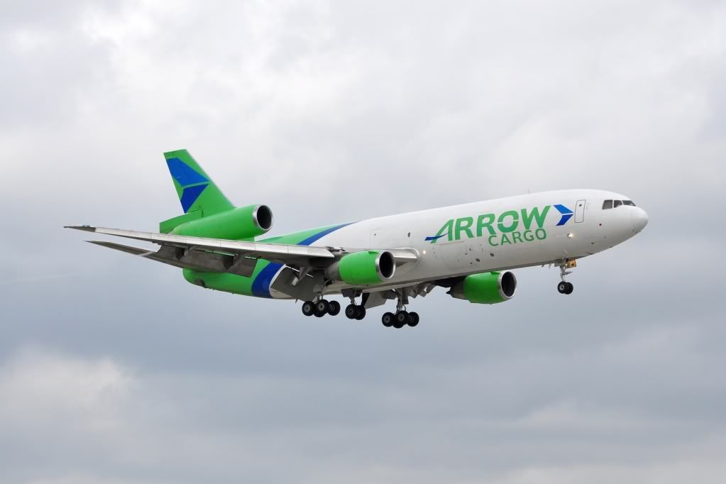

[in foto il DC-10 Arrow Cargo in atterraggio, aeroporto di Miami, Florida (U.S.A.)]

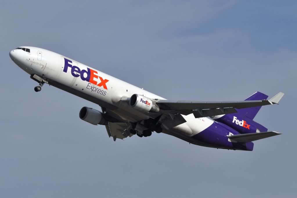

[in foto MD-11 FedEx Express in decollo, aeroporto Malpensa, Varese (Italia)]

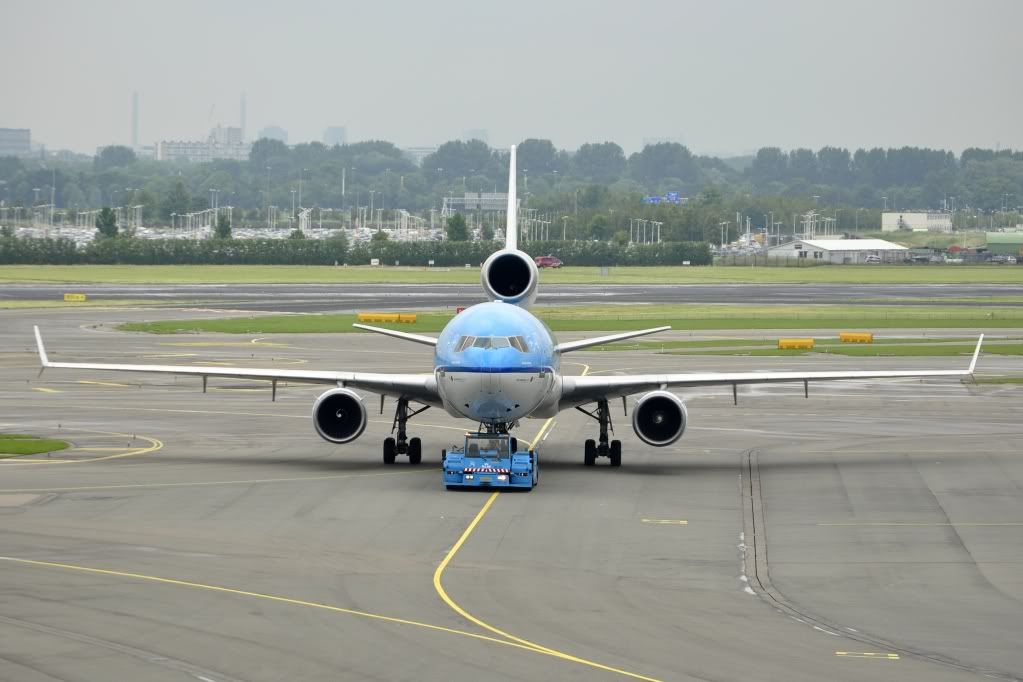

[in foto MD-11 KLM in push back, aeroporto di Amsterdam (Olanda)]

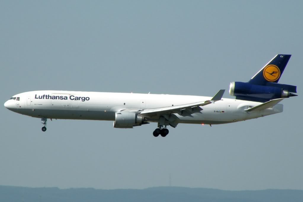

[in foto MD-11 Lufthansa Cargo in atterraggio, aeroporto di Francoforte (Germania)]
