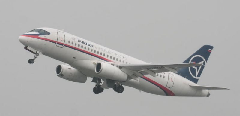

[Sukhoi Superjet 100-95B Aeroflot, foto dal web]
Al Maks Airshow di Mosca del 2005, l'agenzia federale russa per l'industria, Sukhoi Aviation Holding, gruppo Finmeccanica ed Alenia Aermacchi, firmarono un accordo per lo sviluppo e la cooperazione nel programma RRJ. Questo programma comprendeva lo sviluppo, la produzione, la commercializzazione ed il supporto di una nuova generazione di jet regional da 75-100 posti.
Nel 2006 il progetto denominato RRJ, Russian Regional Jet, è stato denominato SSJ 100, Sukhoi Superjet 100.
Il Sukhoi Superjet 100 effettuò il primo volo il 19 Maggio 2008 in Russia, l’anno successivo fu presentato al Salone di Le Bourget, un mese dopo dalla sua presentazione il terzo prototipo effettuò un volo di un’ora e venti minuti, sempre in Russia e pilotato da equipaggio russo.
Il 5 Agosto 2009 la compagnia aerea Aeroflot, mise in vendita i biglietti per i voli di linea con il Sukhoi Superjet 100, annunciando il volo Mosca-Šeremet'evo-?eljabinsk-Balandino. Il volo fu effettuato da un altro velivolo a causa del ritardo delle consegne del Sukhoi Superjet 100, in seguito furono annunciati i voli di linea nazionali su Mosca-SVO-Anapa, Mosca-SVO-Astrachan.
Nel 2010 fu comunicato il ritardo dell’entrata in servizio del Sukhoi Superjet 100 a causa dei problemi con la certificazione dei motori francesi-russi Power Jet SAM 146 che dovevano essere montati di serie sul nuovo aereo.

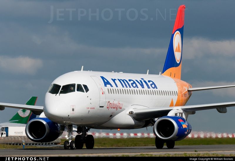

[Sukhoi Superjet 100-95 Armavia, foto dal web]
Il 19 Aprile 2011 fu consegnato il primo Sukhoi Superjet 100, completamente certificato, alla compagnia aerea Armavia. Il 21 Aprile la compagnia armena effettuò il primo volo di linea del nuovo aereo sulla tratta Yerevan-Mosca con 90 passeggeri a bordo.
L’1 Maggio fu inaugurato il volo Yerevan Zvartnots-Venezia Tessera effettuato dalla compagnia aerea Armavia, a metà Giugno dello stesso anno la compagnia aerea Aeroflot effettuò il primo volo commerciale Mosca SVO- San Pietroburgo Pulkovo LED.
Nel primo mese di servizio di trasporto passeggeri sulle rotte della Armavia, il primo Sukhoi Superjet 100 di serie effettuò 168 ore di volo, trasportando 2885 passeggeri sulla distanza di 85800 km ed effettuò i voli di linea da Yerevan per gli aeroporti russi di Mosca-SVO, Mosca-DME, Mosca-VKO, per gli aeroporti ucraini di Odessa, Donec'k, Simferopoli, per gli aeroporti italiani di Venezia e Roma ed anche per Larnaca (Cipro), Aleppo (Siria), Tel Aviv (Israele), Bejrut (Libano), Lione (Francia).

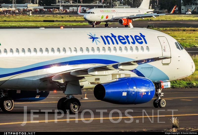

[Sukhoi Superjet 100-95B Interjet, foto dal web]
A fine 2011 Alenia Aermacchi elaborò un nuovo disegno degli interni del Sukhoi Superjet 100, design che entrò in produzione sugli aerei dal 2012. Gli interni degli aerei furono assemblati nello stabilimento di Sukhoi diUl'janovsk e non più a Komsomol'sk-na-Amure, è previsto che l’assemblaggio venga fatto anche all’Alenia Aermacchi di Venezia.

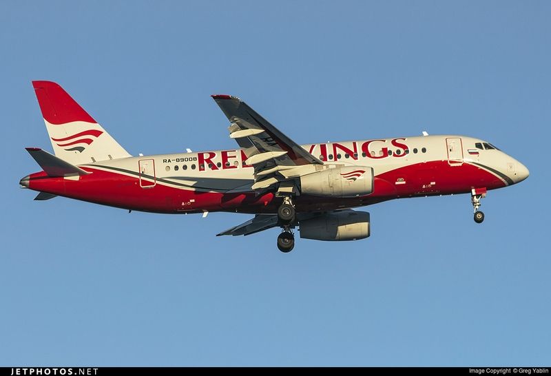

[Sukhoi Superjet 100-95B Red Wings, foto dal web]
Non mi dispiace affatto questo piccolo aereo che con le sue innovazioni tecniche risulta essere molto efficiente per rotte regionali.
